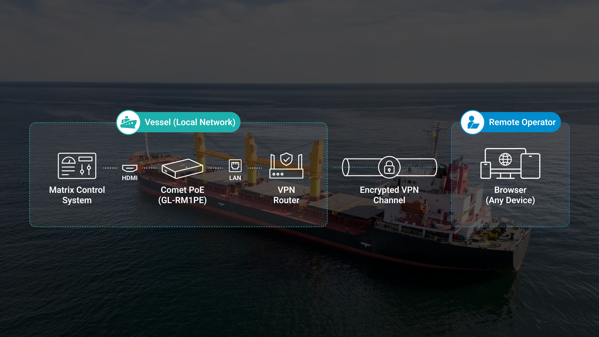

構成図
次の図は、この導入で使用されるネットワークアーキテクチャを示しています。Comet PoEはVPNルーターの背後にある船舶のローカルネットワークに配置され、公衆インターネットには直接公開されません。すべてのリモートアクセスは、暗号化されたVPNトンネルのみを経由してルーティングされます。
VPNルーターの背後にあるGL-RM1PE船舶ネットワーク構成図
